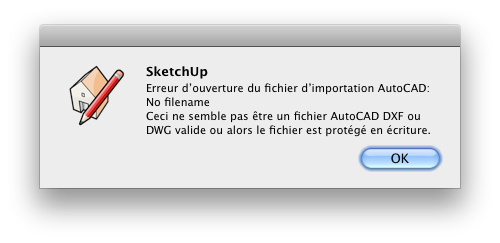

Voilà j'ai un problème qui est tout nouveau (ça ne m'arrivais pas avant) lorsque j'importe un fichier dgw 2D dans SU.
Je traille sur PowerCadd (.PC9) et je convertis d'habitude en dwg (2012) pour pouvoir l'importer dans SU pro7 et monter mes volumes. A ce jour je n'ai rien touché sur mes soft et il m'est impossible pour moi d'importer du dwg ou DXF !
(oui c'est con !)
ci-joint message d'erreur.
Y a t-il une personne qui à déjà rencontré ce bug et/ou qui a une idée pour réparer ça.
Merci d'avance pour votre aide.

bonjour,
lorsque tu importes l'autocad, clqiue sur "option" avant "import",coche ou décoche "préserver l'origine" et essai avec différente echelle.

Merci Denis pour ta réponse, mais j'ai trouvé d'ou viens mon problème.
Quand je convertis mon plan en dwg j'efface toutes les nomenclatures et là, j'en ai laissé une qui été blanche => blanc sur blanc je ne vois pas encore... (
oui je sais beaucoup de personnes travaillent sur fond gris, mais pas moi c'est un choix
A bientôt.
