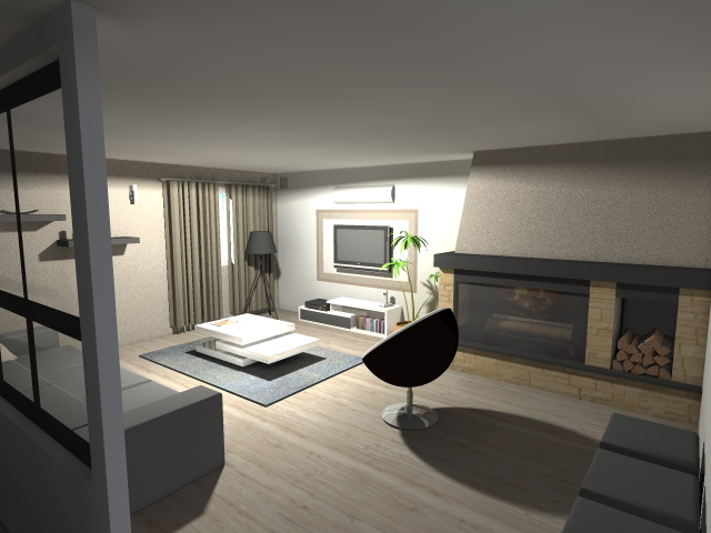

Bonjour tout le monde !
apres avoir bossé pas mal sur twilight, je me lance sur artlantis... je vous joints mon tout 1er projet, si quelques un d entres vous pourrait me faire connaitre vos critiques, vos techniques, les points a améliorer etc ?
Merci a vous !!!
Marine
Merci a vous !!!
Marine
bon..
alors
ben pour un premier..
jette tout ..
lol
non c super bien..
à voir la lumière provenant des luminaires et non pas d'un plafond" lumineux" bizarre" lol manque peut etre un peu de travail sur les texutres en particulier canapé, voile tapis.. un peu de relief, de "matière" .. après on verra la suite

Ben le problème c'est que c'est une lumière et non un plafond lumineux.. mais il me fait un rond au plafond.. comment l'enlever?
et pour les shaders, je peux faire comment pour donner un peu plus de "vie"?
Hello ! oui, rajoutes du 'bruit' sur tes murs en bump
style une image comme ca :
Deja ca vas rajouter en realisme

et je fais ça comment? ( désolée je débute...)
t spprime la lumière ou soleil .. enfn désactive et tu place lumière en fonction ..
bon après.. temps à reglér et à comprendre.. mais souvent meilleur rendu

ça c'est pour les lumieres?
et pour mettre la texture bruit?
oui ça c'est un calque "alpha" pour le bruit.. .. pour le plafond me semble t il que Ogi te le propose ensuite tu fais de même avec texture différente pour canapé, voile, tapis..
mais ne connaissant pas ton fichier.. le mieux est de désactiver tes lumière existante et de les creer une à une en fonction des source luineuses existantes dans ton projet.. ton rendu n'en sera que meilleur.. mais cela demande un ti petit plus de temps..
heu.. Ogi.. est -ce bien cela? :p:p

la lumiere c'est réglé je remet une photo apres!
pour le calque alpha.. je ne comprends pas tout ! c'est sur artlantis.
la j'ai cliqué sur mon mur dans la fenetre de prévisualisation, jai fait ajouter une texture. j'ai mis pour tester celle que tu m'a donné plus haut. mais ça ne doit pas etre comme ça parce que le resultat est... minable ! lol
Dans ce cas, pas besoin d'alpha, ci joint l'image, tu mets en 100% transparent, et le relief (bump) fera le reste

Ok merci j essaies ca ce soir et demain et je vous montre le resultat !
Eh bien de rien !
Si l'image ne te conviens pas, tu peux en trouver d'autres sur CGtextures.com, et tu tapes stucco dans recherche
au plaisir ! ! une fille! une vraie !

rebonjour !
alors j'ai essayé ta technique.
j'ai un soucis ( cf photo) :
le mur de gauche est pas mal (meme si a mon gout je ne vois pas trop la différence) mais au dessus la cheminée ça me fait des petits points noir que je n'arrive pas a enlever. et je ne comprends pas pourquoi ça ne le fait pas a gauche sachant que c la mm texture sur la mm couleur ( mm calque)..
as tu activer le placage de manière orthogonale ..?

je viens de le faire et resultat, ces petits points apparaissent sur les 2 murs maintenant...
Coucou ! et si tu baisses le relief et augmentes l'antialiasing ?
N'as tu pas de superposition d'objet?

Salut.
Tu modélises avec quel soft? Vérifie bien l'orientation de tes faces c'est souvent la base de tout problème de texture.

Je suis sous sketchup et artlantis. Mes faces sont a l endroit jai bien verifier.
Comment je peux regle l antianialIng? ( ou qq chose de ce nom lol !)

Dans les paramètres de rendu. Perso je le pousse toujours à fond

voila le resultat, qu en pensez vous?
moi le mur de la cheminée, c est toujours pas ça je trouve...

et le rendu de "jour"... sachant que 2nd pb quand j 'etains les lumieres mon rendu de jour est casi noir alors que j'ai pourtant 2 fenetre dans la piece et heliodrons 14h, au moins de septembre, puissance et puissance du ciel a 40...
desolée pour toutes mes questions, je ne travailles sur artlantis que depuis 3 jours !

voila l'horreur lumiere eteinte et en plein jour avec 2 fenetres ! ;(
