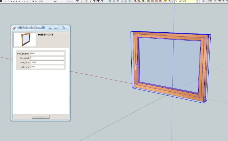

j'ai corrigé le bug, à tester un me donner un retour svp.
(pas évident de faire que tout joue. Il y a aussi un problème avec le point d'insertion. que je n'arrive pas à résoudre.... si je change le point d'origine tout part en vrille !)
Composant dynamique fenêtre VERSION FINALE! Captur62
Composant dynamique fenêtre VERSION FINALE! Captur63

Je pense avoir corriger le problème, mais quand je veux importer mon modèle depuis 3dwh sketchup plante ! (c'est con parceque j'ai sauver ce nouveau modèle seulement sur 3dwh !) 17 bang vive les composants dynamiques civière
après plusieurs tentatives ça passe ! saispas j'y comprends rien
lien : ici
Est-ce que quelqu'un pourrait tester pour moi depuis chez lui, si c'est le même problème sos

Messagetenrev Mar 20 Nov 2012 - 8:40
si j'importe ton fichier depuis 3dwh directement dans mon projet en cours ca fonctionne et ca ne plante pas
si je le télécharge et que je l'importe dans un projet ca fonctionne également
Composant dynamique fenêtre VERSION FINALE! Import10
par contre si je fais fichier/ouvrir , je n'ai pas tout à fais la même boite de dialogue , je n'ai plus la variable rotation qui s'affiche ?
Composant dynamique fenêtre VERSION FINALE! Ouvrir10
ce qui serait bien également c'est que tu laisses la possibilité de l'étirer manuellement avec l'outil échelle, uniquement sur l'axe des x et l'axe des y
si non très belle fenêtre bravo , que j'ai enregistrée dans ma bibliothèque , merci respect

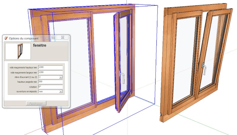

J'ai améliorer, le point d'insertion devrait fonctionner à présent.
- ouverture de la fenêtre par clic ! 30, 60, 90°
- ouverture en oscillo-battant ou imposte je sais pas comment on dit par chez-vous

voilà Jack, j'ai réussi : j'ai rajouté un champ qui laisse le choix d'entrer le vide de maçonnerie pour pose du cadre en applique, ou le redimensionnement manuel avec mise à l'échelle du composant(c'est plus facile pour poser dans l'embrasure du mur)
Je vais essayer de rajouter des croisillon en option !

Et voilà le travail ! entièrement paramétrable avec croisillons, à votre disposition sur 3dwh ! c'est ici
