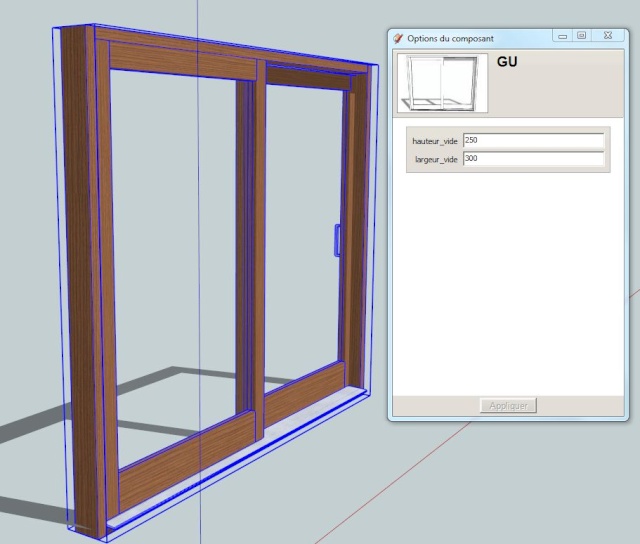

Messagesilic Sam 19 Mai 2012 - 23:45
à votre disposition sur 3DW sous silic

Messageyayak Dim 20 Mai 2012 - 8:25
Génial sillic merci respect

Messageyayak Dim 20 Mai 2012 - 8:46
yayak a écrit:Génial sillic merci respect
ce qui est dommage c'est que l'ouvrant lui n'est pas dynamique, il reste dans sa position et ne change pas en dimensions.

MessageSebdhem Dim 20 Mai 2012 - 9:43
Vais essayer de compléter le composant en mettant le ou les ouvrants dynamiques (déjà fait sur l'un des modèles à deux ouvrants coulissants).
Très bonne réalisation.
Merci pour le partage Silic

MessageBiz Dim 20 Mai 2012 - 12:28
J’ai un souci, quand je télécharge le fichier les options du composant dynamique ne sont pas présentes (. Sketchup me dis que le fichier est disponible en lecture seule, c’est quoi le problème.

Messagesilic Dim 20 Mai 2012 - 12:44
??? chez moi l'ouvrant est dynamique et change de dimension, même que quand on clic dessus il s'ouvre.... vais contrôler ça.

Messagesilic Dim 20 Mai 2012 - 12:49
après contrôle, j'ai télécharger le modèle. chez moi ça fonctionne correctement (SU 8 pro)

Messageyayak Dim 20 Mai 2012 - 19:39
sillic,
je confirme sur SU7 pro ça ne fonctionne pas :triste
