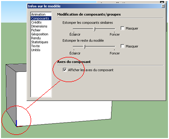

Par contre le plugin modifie la matiere de ton arete, mais un fois ton travail terminé tu peux supprimer la colorisation de tes aretes. Avec le plugin pour coloriser selon les axe, c'est l'option n°4
Question sur les axes Axe110
Sinon tu peux selectionner l'affichage des axes de tes composants
Question sur les axes Axe10
Dans fenêtre>infos sur le modele>composants
