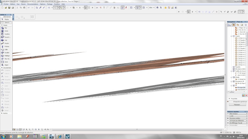

j'ai installé Archicad 12 mais j'ai un problème en vue 3D! Voir ci-dessous:
Savez-vous d'où peut provenir le problème?

Travailles-tu en openGL ou en moteur interne ???

Tout tes étages sont bien allumè pour ta 3d?
Tu n'en a pas cacher lors de l'affichage 3D?

Tu as essayé d'afficher ta 3D avec une zone sélection?
oui à toutes tes réponses.
Avec la version 12 on ne peut pas enregistrer en version 9 (que j'ai et qui est stable), c'est bête sinon j'aurais récupérer la 3D même si ce n'est pas une solution.........

Je veux bien regarder si tu m'envoie ton fichier

Esssaie peut-être d'ouvrir le fichier de sauvegarde, mais si c'est ta config ... peut pas faire grand chose

les drivers sont à jour?
Voir surtout si ta carte graphique est compatible OpenGL.
Autre piste, regarder du coté de "l’environnement de travail" & désactiver l’accélération "2D". Je sais, là c'est un problème de 3D ... allez comprendre.

Est-ce que QuickTime est à jour?
La 12 est stable, je travaille assez régulièrement dessus et je n'ai pas de soucis particulier.
Sinon ton bug affecte toutes tes vues 3D de tous tes fichiers ou simplement certaines de certains fichiers ?
As tu un message d'erreur ou rien du tout ?
Si tu repasses ton fichier sur un autre poste as tu toujours le même bug ?
Si tous tes fichiers ne sont pas atteints tu peux tenter un fusionner après un nouveau et redémarrer.
Tu peux également un problème d'environnement de travail ou de préférences.
non, ça ne provient pas du fichier, je l'ai ouvert sur un autre poste et est tout correct.
Par ailleurs, j'ai ouvert également un autre projet et là aussi la 3D ne fonctionne pas................... La carte graphique alors? Etonnant car avec la version 9, c'est bon! et tous mes autres softs 3D ne posent aucun problème............
ArchiCAD 12 n'est pas une version récente donc pas forcément la plus exigeante au niveau carte Vidéo, un petit œil aux prérequis pour 14 ici.
Je pencherai plutôt pour un soucis autres, par exemple une "corruption" de tes préférences voir là où est expliqué le nettoyage de celles-ci.
Et puis tant qu'on y est je vérifierai de bien avoir la dernière version de 12 (la 2675), si ce n'est pas le cas une petite mise à jour ne peut faire de mal.
