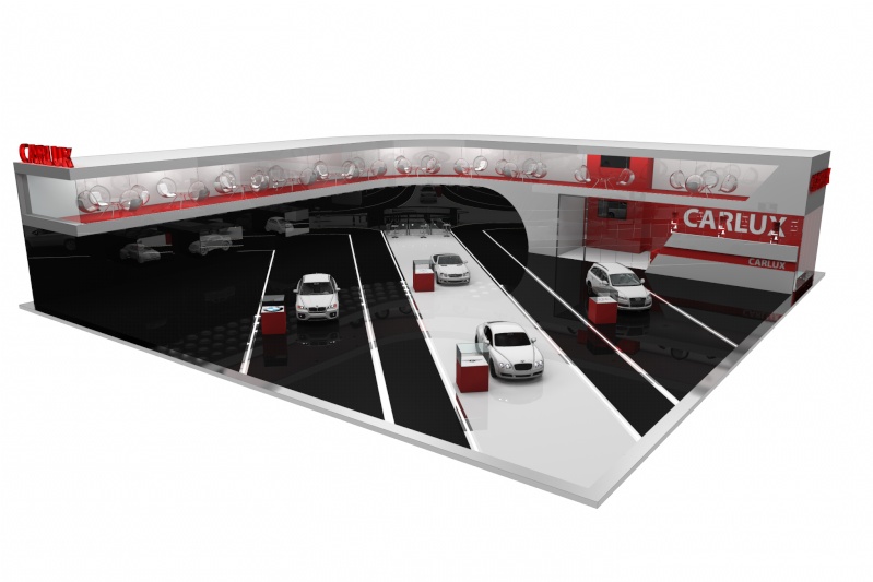

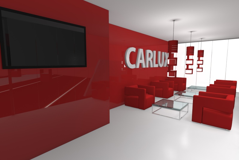

Bonsoir à tous,
Pour répondre à la première question , c'est une station Dell avec effectivement ( bonne mémoire Tenrev !! ) 16 Go de Ram sous W7 assisté d'un CG de 4Go...M'enfin les 16 Go de ram alloué pour Artlantis sont très limité ....
Aujourd'hui j'ai essayé en enlevant des objet etc....
Le problème ( je crois ) viens de la vue en perspective , elle me fait bugger le logiciel en mettant un message type " Visual Basic error etc... " ( d'ailleurs si quelqu'un a déjà eu ce message je suis preneur pour une solution )
Et lorsque je me positionne en vue parallèle , tout fonctionne avec tous les objets .....
Les seules fois ou la vue en perspective fonctionne ( parceque j'y suis arrivé tout de même , sauf 3 vues ... ) c'est des vues en plan large ( CAD lorsque je suis en dehors de ma scène ) mais lorsque je positionne ma camera dans ma scène , ça plante.....
Ce qui me pousse à poser une autre question dans un autre post : la vue panorama ....
Je vais poster quelques images ...de ma scène ...

En tous cas ta scene épurée est dejà bien zolie
Pour tes problemes de memoires ...trop de geometries? trop de lumieres ombres portees? shaders neons? et autres nuisibles?
Bref, on attend tous la version X64... ca commence a faire long.......
:triste
:triste
