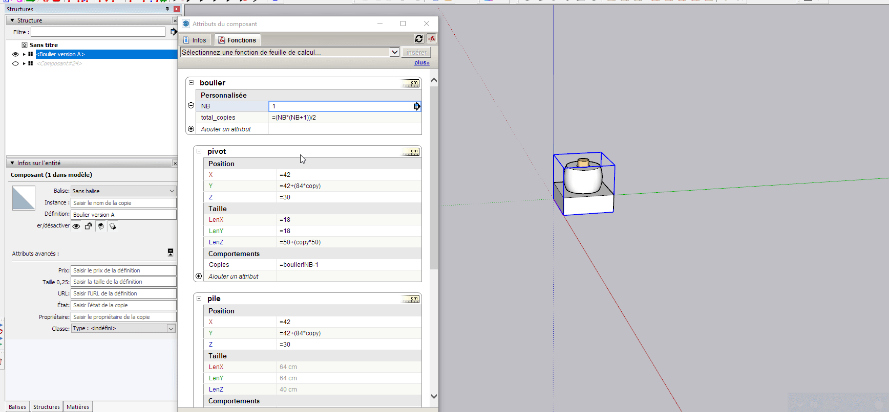

est ce que tu as une idée pour réaliser des copies en triangle dans le but de réaliser ce boulier en couleur
![[ SKETCHUP composants dynamiques ] Copies en triangle ? Captu351](https://i.servimg.com/u/f58/19/65/32/06/captu351.jpg)
j'ai fais une copie sur plusieurs niveaux avec une boule unique de départ , je sais les répartir sur plusieurs étages mais pas en triangle
pour mon nombre de boules totale j'applique la formule de la suite triangulaire ( n*(n+1))/2 qui est mon nombre total de boules n=nombre de rangées du boulier

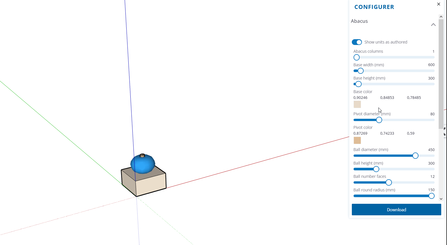

Hello les amis
Le boulier en 100% live component !
Aucun import de géométrie, tout est modélisé en nodes !
les boulles sont réalisées par la jointure de polylignes copiées puis un loft.
Paramètres du nombre de faces, rayon d'arrondi et nombre de facettes d'arrondi, couleurs...
![[ SKETCHUP composants dynamiques ] Copies en triangle ? Owmgk3SI7H](https://www.simjoubert.com/biblio3D/gif/owmgk3SI7H.gif)
Lien vers le graphe :
https://creator.trimble.com/graph?assetURI=whp:520ca5d9-5941-45ef-94d1-89d5195ca962&viewLayout=horizontalSplit

simjoubert a écrit:Hello Jack la distribution est toujours triangulaire ?
5 colonnes, 5 couleurs, 3 par couleurs ?
tu veux un déplacement des pions ou changer la couleur ? Car c'est pas la même choses si tes pions étaient de tailles différentes !
en fait le même principe que l'image :
couleur 1 : 1 bille de cette couleur
couleur 2 : 2 billes de cette couleur
couleur 3 : 3 billes de cette couleur
etc....
est ce possible d'avoir toutes les billes ordonnées par bonne couleurs dans leurs colonnes respectives et une version avec les couleurs mélangées mais avec toujours le même nombre de billes par couleur.... comme l'image on passerait d'une version à une autre avec la fenetre de dialogue ou onclic
![[ SKETCHUP composants dynamiques ] Copies en triangle ? 575088biblio3d](https://2img.net/r/hpimg15/pics/575088biblio3d.gif)
on a le droit au fonction perso ?
On utilise ensuite ma fonction array value pour récupérer la valeur de la couleur de la copie
ou le numéro d'index est le numéro de la colonne multiplier par le numéro de la copy+1
