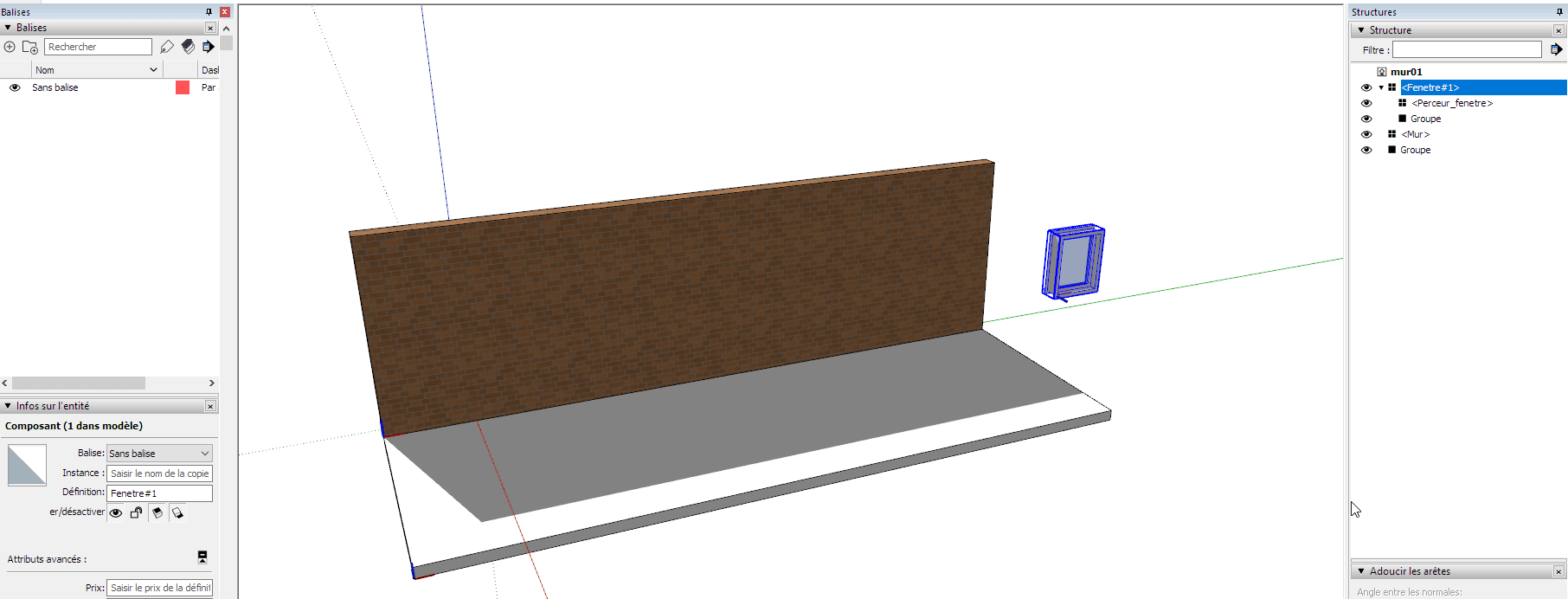

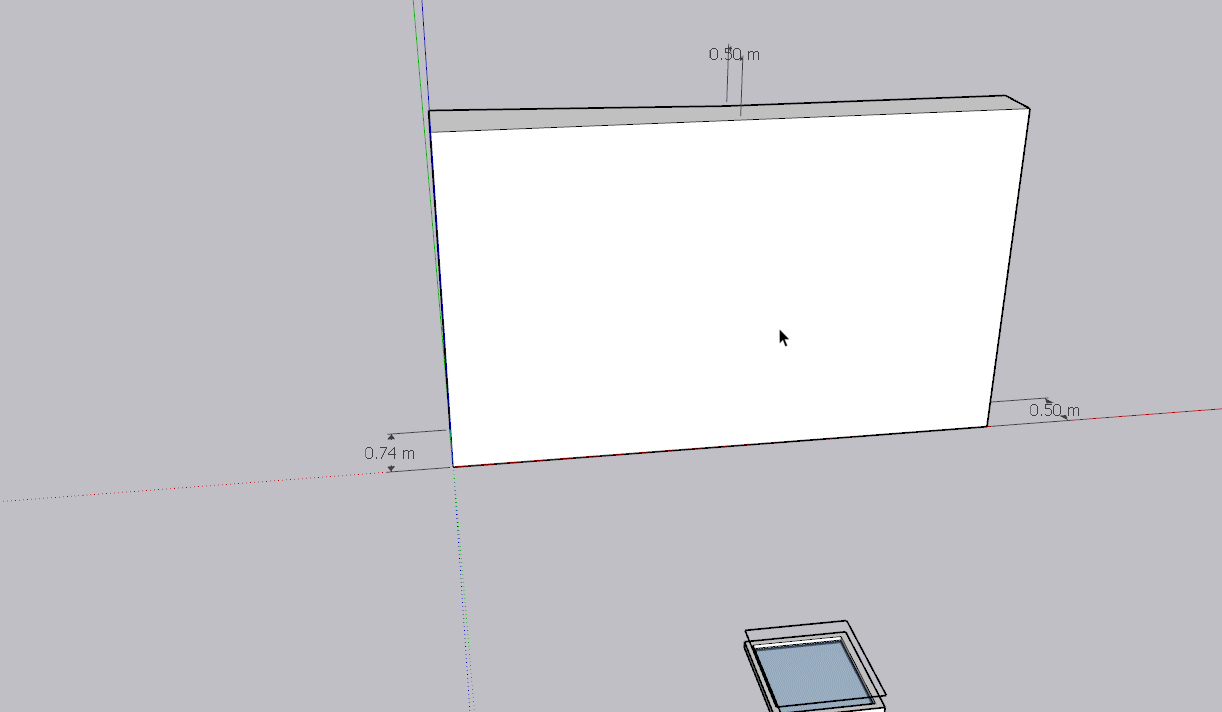

Hello Jack
Voici un petit gif d'une ébauche de code.
Je n'ai pas réussi encore à jouer avec les observateurs
Le mur est un composant
la fenêtre est un composant avec un sous composant perceur et un groupe avec les géométries de la fenêtre. Le sous composant perceur n'est donc pas actifs.
Je place mon composant sur le mur rien ne se passe le mur et la fenêtre on une liaison frère/sœur.
Je déclenche le script
il trouve le composant mur sur lequel la fenêtre est accrochée.
Il trouve les coordonnées de la fenêtre en coordonnées relative au composant mur.
Il injecte deux instances du composant perceur de la fenêtre dans le composant mur en réalisant une translation et une rotation.
Il analyse pour chacune la face sur laquelle elles sont positionnées et se colle à elles, activant ainsi le behavior.cut.
Il définit 3 attributs à l'instance fenêtre dans un dictionnaire sj_cut:
si je bouge ma fenêtre
pour l'instant rien ne se passe les observateurs ne fonctionne pas encore
je relis à nouveau le script
il recherche les instances des perceurs dans la définition du composant mur via leurs guid enregistrés dans les attributs précédemment, et les supprime.
Puis réinjecte deux nouveaux à la bonne place.

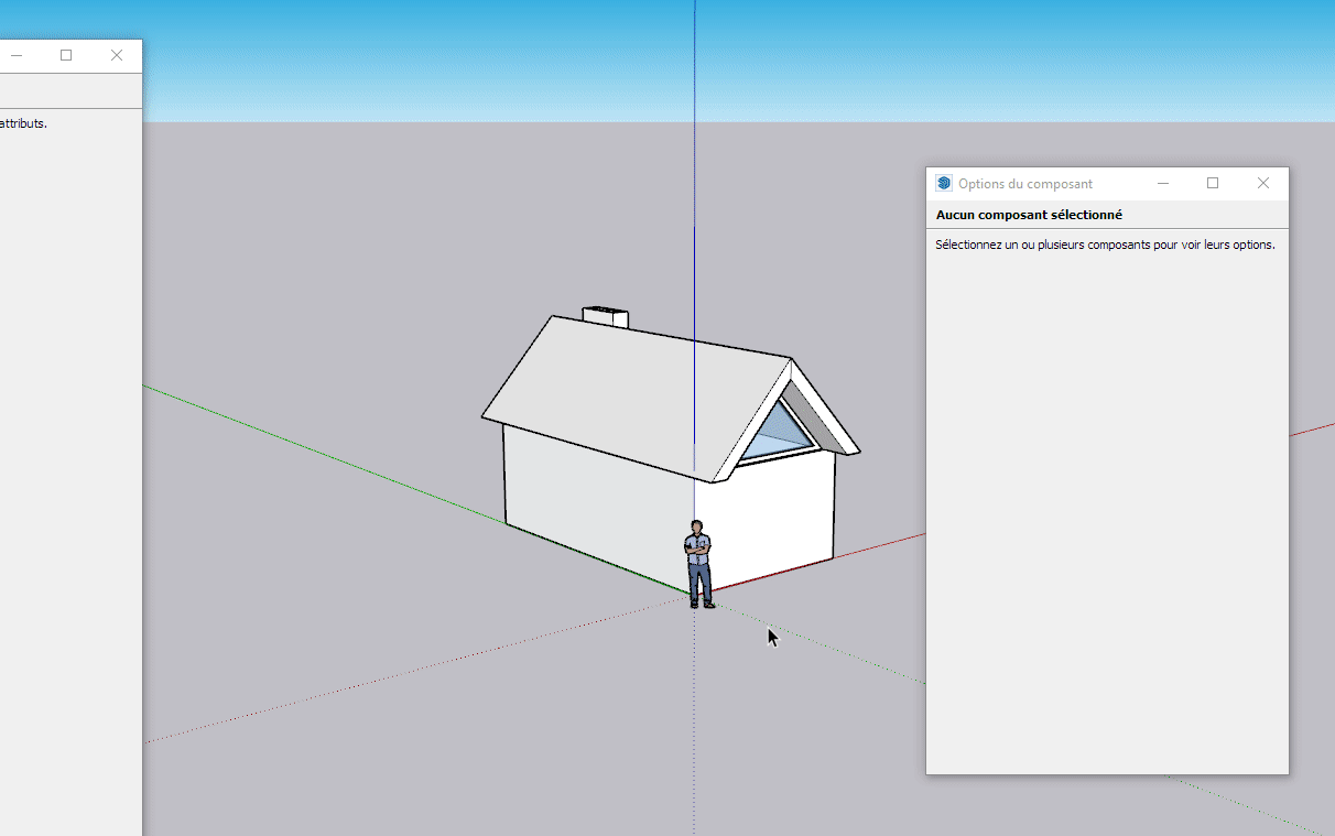

Salut Simon
Ca serait super j utilise déjà le plugin de tig que j ai inclu dans ma barre d outils mais si ça peut se faire dans un composant dynamique ça serait génial
Merci pour ton implication

Hello
Le plugin de TIG marche vraiment du toner,
Cependant, dans le cas d'un mur ou les deux faces ne sont pas parallèles, la perforation à bien lieu sur la première face, mais le hole traverse la seconde face sans la perforée et se poursuit sur la distance maximale paramétrée.

Oui, c'est une limitation de ce plugin.
Mais après avoir appliqué la perforation, il suffit de sélectionner le mur et le composant perceur et faire une intersection avec la sélection, puis nettoyer en supprimant les surfaces débordantes à la distance maxi du perçage fixée ainsi que sur la face à percer sur la paroi en pente du mur.
Mais après cette opération si on souhaite déplacer la position du composant perceur, seul le déplacement vertical restera possible.

hello les amis salut @simjoubert
j'utilise aussi le plugin de Tig je l'ai mis dans ma barre d'outils , mais mon idée de départ était de pouvoir faire la même chose dans un composant dynamique

dans un composant dynamique , ca marche si tout est englobé dans le composant

Test avec une fenêtre dynamique :
J'utilise la fonction de mon plugin Sj_Add_Dc_Functions pour créer la fenêtre :
GETBOOLEANCHILDREN(verrou, operateur, nomResultat, nomVolume1, nomVolume2, copierVolume1, copierVolume2)

Le fait de percer DANS le composant mur fait que tu modifies sa définition. D'ailleurs TIG ne permet pas de percer un composant, seulement des groupes ou des faces non groupées.
Un composant mur_englobant avec un ensemble de faces, ensuite tu rajoutes à la volée des sous composant fenêtres, portes… qui perceraient les faces.
Tu modifies alors la définition, du mur. Il devra être unique ou deviendra unique !
Pour placer dans le mur, des portes, pour les déplacer ensuite ou accéder à leurs paramètres, tu devras ouvrir le composant mur. Tu ne peux donc pas utiliser ce composant comme relais de l'information. C'est uniquement avec des observateurs que tu pourras synchroniser la porte et son ouverture.
Pour l'instant je n'ai pas de parade! j'essayerai de faire une fonction qui placerai un perceur pour percer la deuxième face
