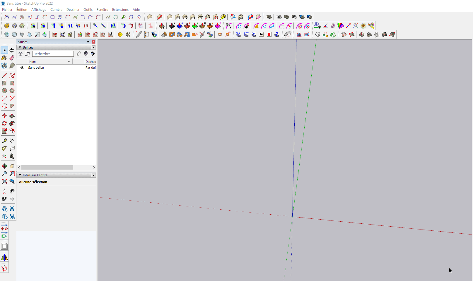

Hello Jerryvento
Si rien n'est sélectionné l'outil déplacement au survol d'un cercle sur ses points cardinaux permet le redimensionnement.
Si le cercle (contours seul ou face et contours) est présélectionné, le survol avec l'outil déplacement ne propose pas le redimensionnement, mais seulement le déplacement.
![[ SKETCHUP généralité ] Agrandissement cercle avec 2021 Carnac_lyQ4AkN1fn](https://www.simjoubert.com/biblio3D/gif/Carnac_lyQ4AkN1fn.gif)

Merci Simon,
Cela confirme bien qu'avec 2021 cela fonctionne également. Le problème c'est qu'il arrive à le faire avec 2017 mais sur 2021 cela ne fonctionne pas. Une idée ?

simjoubert a écrit:Hello Jerryvento
Si rien n'est sélectionné avant, l'outil déplacement au survol d'un cercle sur ses points cardinaux permet le redimensionnement.
Je pense que c'est la même avec 2021, j'ai testé uniquement avec 2022
Je cherche à savoir pourquoi il n'arrive pas à le faire (ça ne marche pas) sur 2021 alors qu'il le fait sur 2017. Il connait la technique...

Avec la version 2021.1 il y a eu du changement sur la rémanence des modes pour les outils(CTRL,ALT,MAJ). Il a bien fait ses mises à jour SU 2021.1.2
SU 2021.0 et SU 2021.0.1 n'avaient pas la rémanence des modes
Le problème vient peut-être de là
Ou correctif peut-être uniquement avec SU 2022.
Je n'ai plus accès à la version 2021 donc pas de vérification possible.
J'ai testé avec succès SU 2019 et SU 2020. Le cercle reste noir au survol d'une poignée cardinale sans infobulle avec la possibilité de modifier du rayon avec une distance relative.

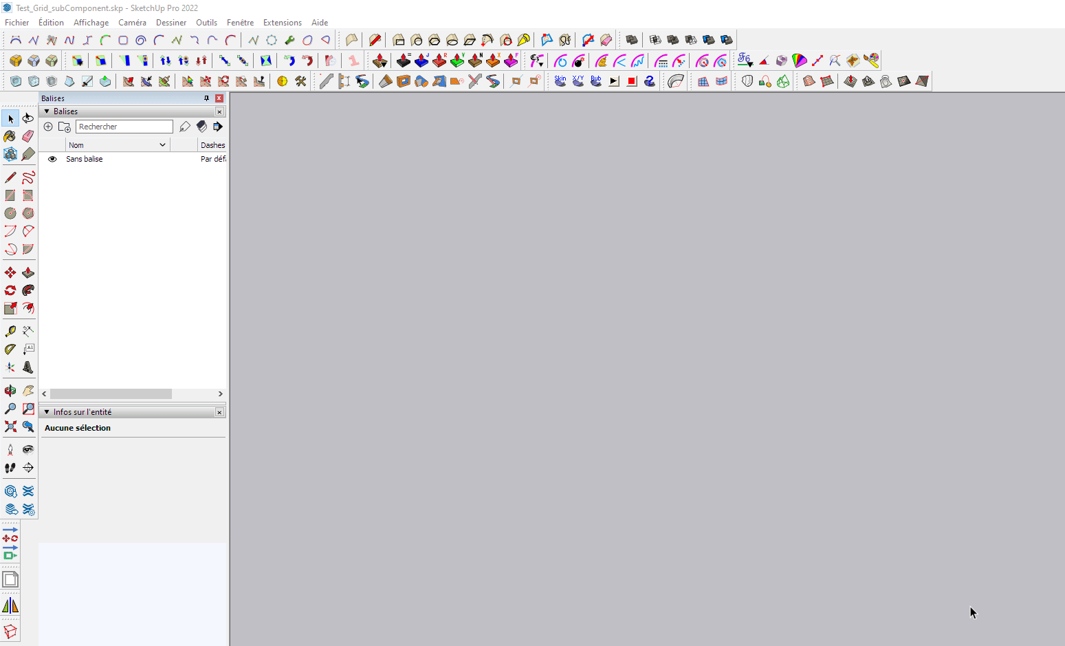

Nouveauté dans SU 2022
Avec l'outil "Déplacer" sur une sélection :
Mode normal : déplace la selection
Mode copie CTRL : déplace une copie
Mode Tampon CTRL CTRL : déplace une copie et à chaque clique, il dépose une nouvelle copie.
Pratique pour peupler un paysage !
![[ SKETCHUP généralité ] Agrandissement cercle avec 2021 SketchUp_vxlvcVEKbF](https://www.simjoubert.com/biblio3D/gif/SketchUp_vxlvcVEKbF.gif)
