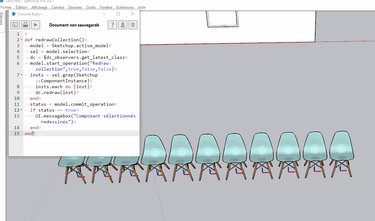

hello les amis
est ce que vous savez si il est possible de mettre à jour une sélection de composants ?
avec la fonction REDRAW() , mon idée : si je dispose plein de chaises dans un espace , c'est de les sélectionner toutes et de pouvoir leur donner une petite rotation aléatoire
je sais le faire une par une avec un raccourci clavier pour redraw sur un composant ou avec onclick sur un composant
et autre question
si je veux donner une rotation aléatoire à un composant de -3 à 6 degrés par exemple mais par rapport à la position courante du composant , j'ai essayé avec la fonction "current" mais je n'y arrive pas mon composant fait une rotation de 180 avant !!!
merci d'avance a+

Ouvre ta console ruby dans sketchup
colle cette définition
Code:
def redrawCollection
  model = Sketchup.active_model
  sel = model.selection
  dc = $dc_observers.get_latest_class
  model.start_operation("Redraw collection",true,false,false)
  insts = sel.grep(Sketchup::ComponentInstance)
    insts.each do |inst|
    dc.redraw(inst)
  end
  status = model.commit_operation
  if status == true
    UI.messagebox("Composant sélectionnés redessinés")
  end
end
puis ensuite sélectionne ton groupe de chaise et tape dans la console l'appelle de la définition
Code:
redrawCollection
je te mettrai ça sous un plugin avec un bouton

Explication de code
Code:
#on déclare une définition de methode avec le prefix def
# suivi du nom de la définition sans majuscule au début puis CamelCase puis de 2 parenthèses pour saisir les paramètres, ici il n'y en a pas on peut les omettre
def redrawCollection()
  #On définit dans une variable le modèle actuel
  #On définit dans une variable la sélection actuelle
  #On définit dans une variable l'observateur de composant dynamique
  # On déclare à sketchup que l'on va démarrer une opération annulable nommée "Redraw collection"
  #on filtre dans une variable la sélection en ne gardant que les instances de composants on obtient un array, un tableau avec un index commençant à 0
    #On réalise une boucle d'itération de chaque élément du tableau insts (noté bien le "s" pour plusieurs) et on définit que l'élément de l'itération sera nomé "inst" (cette fois si au singulier)
      #Pour l'élement inst de l'itération on opère un redraw
      dc.redraw(inst)
    #Fin de la boucle d'itération
    end
  On définit dans une variable le retour de sketchup en lui posant la question si tout c'est bien passé ?
  #Si  sketchuo répond true c'est bien passé
  if status == true
    #Alors on ouvre une fenêtre d'alerte pour dire que l'opération c'est bien passée !
  #Fin du test sur la réponse de Sketchup
  end
#Fin de la définition
end

Messagesimjoubert Jeu 2 Déc 2021 - 19:40
