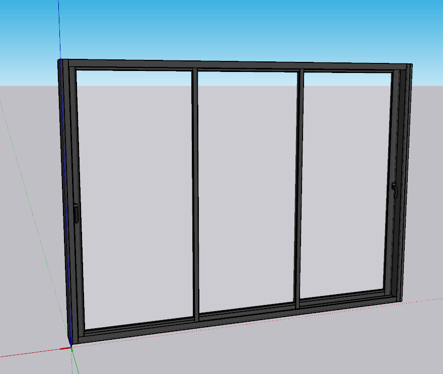

Ton On click est bon tu anime correctement le paramètre position de "Ventaux".
Mais Vantail 1 et 2 non pas de formule pour en tirer profit.
Vantail 1 parcourt l'intégralité de la porte fenetre
Vantail 2 ne bouge que si ventaux!position est supérieur à sa position de replie 101.0992
Ventail 3 ne doit jamais bouger donc sa position est fixée

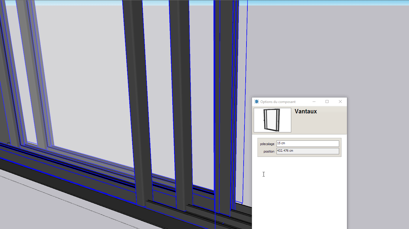

- Code:
X= Ventaux!position
- Code:
x=if(Vantaux!position>101.099276,Vantaux!position,101.099276)
- Code:
x= 200.266458

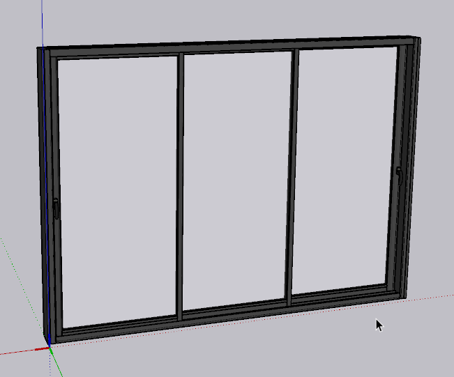

Hello Tist
C'est tout à fait faisable.
Ajouter un paramètre Mode à Ventaux il prendra en valeur a ou b
Déporter le clic de Ventaux sur Ventail 1 et ventail 3 ajouter un
Du coup il faut modifier la formule du x de ventail 1 en ajoutant une condition selon la valeur de Ventaux!Mode
Idem pour ventail 3 mais cette fois si en soustraction
Pour ventail 2
C'est un chouyat plus compliquer puisque l'on imbrique les 2conditions
Et ça donne :
- Code:
SET(Ventaux!Mode","a")
- Code:
SET("Vantaux!mode","a");ANIMATECUSTOM("Vantaux!position",10,100,100,0,200.266)
- Code:
SET("Vantaux!mode","b");ANIMATECUSTOM("Vantaux!position",10,100,100,0,200.266)
- Code:
X=if(Vantaux!mode="a",Vantaux!position,0)
- Code:
=if(Vantaux!mode="a",200.266458,200.266458-Vantaux!position)
Pour ventail 2
- Code:
=if(Vantaux!mode="a",if(Vantaux!position>101.099276,Vantaux!position,101.099276),if(Vantaux!position>101.099276,200.266-Vantaux!position,101.099276 ))
