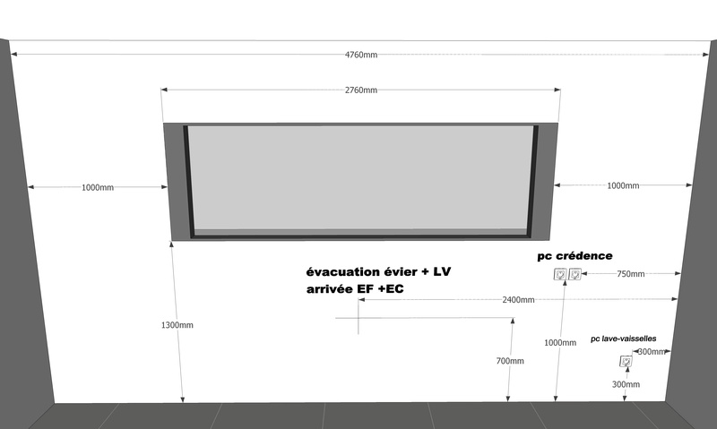

Bonjour à tous !
Je viens de vendre une cuisine que j'ai modélisé sur sketchup 2017, et j'aimerai pouvoir transmettre les plans technique à mon client pour qu'il puisse les donner à son archi. Je voudrai faire des vues de coupe mur par mur pour placer les arrivées d'eau, évacuations et prises électrique.
J'ai "bidouillé" avec des côtes et des prises "Legrand" modélisé mais pour ce qui es des arrivées d'eau et évacuation sa se pose la ....
Ci joint les vues technique que j'ai "bidouillé" (svp soyez indulgent pas de moquerie
) + des vues de la cuisine ( la aussi soyez indulgent je suis débutant

voili ça fonctionne je confirme
ben ça fonctionne ton "élévation" .. certe ça fait pas trop "plan" ce coté 3d.. mais clair et lisible.. peut etre manque un tout petit peu de précision quand aux cotés si par exemple les prises sont côtées au centre ou si elles le sont sur le coté.. ce qui peut changer la donne surtout si tu as que trés peu de cm de battement...
faut etre précis..
faut etre précis..

Merci pour ton retour freroil, je trouve qu'il manque les symboles types double évacuations et arrivée d'eau froide et eau chaude.
Existe il un plugin pour faire quelque chose de plus pro ?
Merci
Merci
